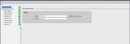

Hier noch mal meine Konfig aus einem alten Projekt:

Das ist nicht die Konfiguration vom TE sondern eine alte von mir die hier nur als Beispiel dienen sollte ;)
Ich hatte damals einen Dunker mit internen Geber dort angeschlossen.
