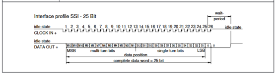

ich muss eine Bestandsanlage in Teilen neu aufsetzen.
U.a. ist hier eine TM PosInput 1 (6ES7 138-6BA01-0BA0) mit einem SSI-Geber (Datenblatt siehe Anhang) in Betrieb zu nehmen.
Egal was ich bei der Baugruppe einstelle, ich bekomme einfach keinen Wert mit dem weiterarbeiten könnte.
Es handelt sich bei der Anlage um eine Presse und der Geber soll mir den Wellenwinkel in 0-360° anzeigen.
laut Datenblatt würde ich einen Wert von 0-4096 pro Umdrehung erwarten.
Entweder bekomme ich gar keine Werte oder irgendwelche Werte die pro Umdrehung größer oder kleiner werden, aber nichts was sich in irgendeiner Form wiederholen würde zum weiterverarbeiten.

außerdem ist das doch ein Multiturngeber.
Muss man da nicht alle 24 Bits als Positionsistwert konfigurieren?
Schon alleine wegen dem Gray-Code?

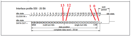

Momentan sind 12 Bits konfiguriert worden.
Ob das funktioniert, wenn man definiert, dass man nur die 12 Bits für eine Umdrehung lesen will?
Dein Gerät liefert 25 Bit.
das habe ich jetzt eingestellt, über die Bitnummern LSB (derzeit 1) und MSB (derzeit 12) bekomme ich pro Geberdrehung tatsächlich die 4096 Impulse abgebildet. Allerdings fängt der Zählwert beim "Nulldurchgang", also bei 4096 Impulsen an das Ganze rückwärts auf null zu zählen.
Sprich nach der 2ten Geberdrehung bin ich mit meinem Zählwert wieder bei 0.
MSB kann auch 13 sein, dann wäre LSB 1.

ich meinte schon, dass MSB auf 25 eingestellt werden sollte.
Eben wegen dem Gray Code glaube ich nicht, dass du die höherwertigen Bits einfach abschneiden kannst.
Bin mir zwar nicht sicher, würde es einfach mal probieren.
LSB 1
MSB 25
Telegrammlänge 25 Bits

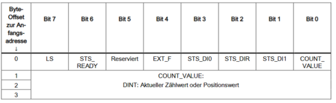

Themenstarter, wie sieht denn aktuell deine Parametrierung aus? Vor allem das Fenster "Zähleingänge"?
Und welches Eingangswort der TM beobachtest du? Das mit dem Zählwert ist etwas merkwürdig geregelt. Es sind 25 Bit,
24 Bit auf drei einzelne Bytes verteilt und 1 weiteres Bit ist in dem Statusbyte!
