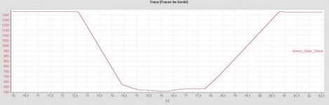

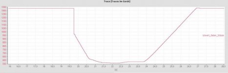

Bin nun dazu gekommen, die Wert mit Trace auszulesen. Einmal ein guter und einmal ein schlechter Geberwert. Beim schlechten ist gut ersichtlich, dass es ca. 1 Sekunde dauert, bis die erste Änderung des Wertes sichtbar wird.

Mechanik kann man meiner Meinung nach damit ausschliessen. Mich würde noch interssieren, ob bei jedem Fehler die selbe Dauer vergeht bis sich der Ist-Wert aktualisiert.
