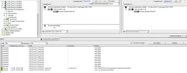

Nochmal eine Frage:
Folgende Warnung:
[FONT=&quot]A01223 CU: Abtastzeit inkonsistent V05.10[/FONT]
[FONT=&quot]Beiwert 21
21: Wert kein Vielfaches der Stromreglerabtastzeit eines im System vorhandenen Servo- oder Vektorantriebs (z. B. sind beim TB30 die Werte aller Indizes zu berücksichtigen).
[/FONT]
Der Stromregler hat 125µs
TM31 hatb in Parameter 116[0] und 116[1] 1,25µs
p115 ist 1000.00 µs
Das ist das 8-fache, also ein Vielfaches von 125. Woher kommt dann diese Meldung?

Ok, bis auf die Warnmeldung funktioniert es ja.
Vielleicht sollte ich das Projekt einfach mal an den Support schicken.
TM31 Offline anlegen hat bei mir bei der Erstellung schon nicht gut geklappt, ich hatte dann immer einen Topeologiefehler, den ich einfach nicht wegbekam.
Lösung war dann, die Daten vom Gerät einzulesen (Da las Starter auch den TM31 mit ein), den eingelesenen Antrieb zu löschen und den "alten", schon parametrierten Antrieb dort hineinzukopieren. Danach war auch die Topologie ok.
