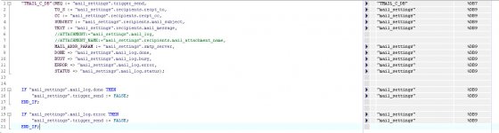

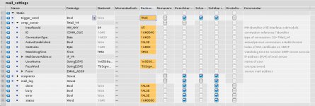

Ich habe folgendes Problem:
Fehlermeldungen sollen individuell aus den einzelnen Bausteinen auf der S7-1200 heraus per Mail gesendet werden. Ich nutze hier in TIA15.1 die Anweisung TMAIL_C. Ich habe alles so konfiguriert wie es in der Doku und in Beispielen gezeigt wird, aber es tut sich rein gar nichts, weder Fehlermeldung im Status, noch irgendwelche anderen Zeichen von Siemens wo das Problem liegen könnte. Der Router ist auf 192.168.0.1 und ist mit diesen Einstellungen in der Gerätekonfiguration hinterlegt. Könnt ihr mir vielleicht einen Hinweis geben, woran es liegen könnte? Was mache ich falsch?

Standardfehler ist eigentlich, dass der Mailserver verschlüsselte Kommunikation erwartet.
User und Passwort unverschlüsselt gibt es eigentlich kaum noch im Internet.
Und - soweit ich es im Kopf hab - brauchst du für verschlüsselte Kommunikation einen CP.
Oder ist das in der Zwischenzeit anders?

Wahrscheinlichleit ist gering, aber ein weiterer häufiger Fehler ist, dass der entsprechende Programmteil gar nicht aufgerufen wird.
Kannst du im Programm bei Bild 2 online gehen und den Status ansehen? Zumindest irgendwas sollte der Baustein schon ausspucken.
Ich verwende einen Funktionsbaustein, der scheint tatsächlich nicht aufgerufen zu werden. Ich habe das ganze nun in eine Funktion gepackt und rufe diese in der Main auf, jetzt geht es. Weiß auch nicht, was mit dem Funktionsbaustein los ist. Vielen Dank für die Anregung die mir sehr weiter geholfen hat :D
