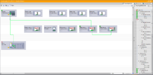

Moin Leute,
ich probere aktuell aus die Topologie für unserer Bearbeitungszentren zu erstellen, damit bei einschalten die Profinet Adresse über die Toplogie gesetzt werden.
Nun meine frage:
Funktioniert das überhaupt wenn es Teilnehmer in der Topologie gibt, welche mit dem "D_ACT_DP()" deaktiviert werden?
Anbei ein Foto von der Hardware mit den aktiven und den nicht aktiven Teilnehmern.

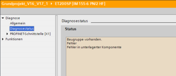

Wenn ich die Topologie aktuell einfach einzeichne, bekomm ich nach Zwischen aktiven und inaktiven Modulen immer eine Rote Buslinie und der aktive Teilnehmer geht auf Störung mit dem Fehler: Fehler in Unterlagerter Komponente
Jemand dafür einen Tipp?

Wenn ich es so verbinde, wie es aktiv ist wird alles Grün angezeigt.
Ich habe einfach die deaktivierbaren Teilnehmer nicht in die Topologie mitaufgenommen. Muss man ja nicht.
Hi, ich stand vor dem gleichen Problem.
Meine Lösung bestand darin die „Anschlussseite“ (Switch z.b.) als Variabel einzustellen. Damit kriegst du vom Switch keine Fehlermeldung, wenn der Teilnehmer abgemeldet ist. Falls er ausfällt kriegst du trotzdem die Meldung direkt vom Teilnehmer. Ein falsches anschließen ist auch ausgeschlosse, da auf Teilnehmer Seite der feste Partner eingetragen ist.
Aber Achtung. Auf keinen Fall beide Seiten variabel einstellen, sonst schmiert Tia beim übersetzen ab ohne das du eine Fehlermeldung bekommst.
