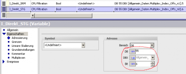

hast du evtl. ein Beispiel wie man einen DB in flex multiplext???
Ich müsste dann ja angeben z.B. die Handbefehle liegen in Wort x und die IndexVariable zeigt auf den DB
Mit den ganzen Variablen klappt das aber mit dem DB das Blick ich nicht
d.h. ich finde keine Möglichkeit nur anzugeben das die variable in DW xy liegt und das die Indeyvariable die DB Nummer sein soll
Den "Index" legst du bei der Multiplex-Variablen im Prinzip "handisch" fest - das heißt, dass du der Variablen (in der Visu) einen Wert zuweist (im Prinzip wie ein Pointer).
Du müßtest also entweder für jede deiner Linien ein Aufruf-Taste machen oder eine Eingabe für die Linien-Nummer mittels der du dir den "Index" ausrechnest ...
Bei sehr vielen zu multiplexenden Variablen würde ich aber nicht das sogenannte "Variablenmultiplexen" nehmen, da das dann doch sehr zeitintensiv ist.
Es gibt noch die Möglichkeit des Adressmultiplexens. Dort kannst du z.B. in einer panelinternen Variablen die DB-Nummer speichern, die dann beim Aufrufen eines Bildes auf den entsprechenden Wert für den Bereich gesetzt wird.
Thomas

Ja Danke Larry,
hab mich bis jetzt gefragt wo das versteckt ist,
in Protool kannte ich das , aber das man hier auf [123] in Adressauswahlfeld klicken muss :confused:.
Also bei der Arbeit stosse ich eigentlich immer wieder auf neue Sachenn in WinCCFlex, aber bei vielen Sachen glaube ich nicht diese selbsterklärend ist.
