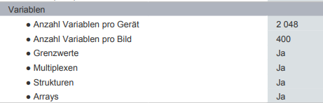

Ich habe ein TP1200 Comfort (6AV2124-0MC24-0BX0) mit TIA v16 im Einsatz. Laut Datenblatt sind 2048 Variablen erlaubt:
Beim Übersetzen kommt folgende Meldung ohne eine Warnung/Fehler:
Was ist nun mit den 2048 Variablen im Datenblatt gemeint und habe ich mit meinen 4570 Variablen somit zu viele oder werden da eher die PowerTags gezählt?
Powertags sind die Variablen, die eine Anbindung zu einer Steuerung haben. "Interne Variablen" sind keine Powertags.
"Anzahl Variablen" meint die Powertags, wobei die Anzahl in der Praxis bei Siemens Panels auch überschritten werden darf, doch dann sollte man mit Performance-Problemen rechnen.
Anzahl der verwendeten PowerTags: 1622
Da sollte Siemens sich mal selbst einig werden, ob es bei Panels nun PowerTags gibt oder nicht...

... Da sollte Siemens sich mal selbst einig werden, ob es bei Panels nun PowerTags gibt oder nicht...
Ich könnte mir vorstellen, dass irgendwer sich nur unklar ausgedrückt hat, oder dass Zitate aus dem Zusammenhang gerissen wurden.
Bei der Aussage ...
Bei den Panels gibt es keine Powertags, da diese durch die Hardware abgegolten sind.
... geht es sehr wahrscheinlich um die Lizenzpakete der Powertags.
Tja, da hat sich der Siemens Fachberatung Autor ganz unmissverständlich unklar ausgedrückt ;)
Das Zitat ist nicht aus dem Zusammenhang gerissen (siehe das Bild vom ganzen Beitrag). Der Autor hat sogar extra ein Bild von der Übersetzung eines TP1200 Comfort gezeigt, in dem deutlich markiert das Ergebnis "Anzahl der verwendeten PowerTags: 13" zu sehen ist, die es nach seiner Aussage bei Panels aber gar nicht gibt. (das Bild ist von TIA V17)

Vorteil dass die Powertag's trotzdem angezeigt werden ist halt, falls man z.b. ein TP1200 in eine PC-RT konvertieren möchte, dann sieht man vorab gleich welche Lizenz man da brauchen würde. Außerdem ist der Wert auch ein Anhaltspunkt, wie "umfangreich" die RT so ca. ist.
