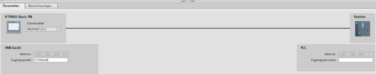

Wie sieht es mit den Sicherheitseinstellungen für die HMI-Verbindung(en) aus? Hat sich ja seit TIA V17 einiges getan (Zugriffsschutzstufen, Zertifikatshandling, ...).

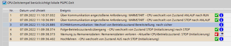

Im Diagnosepuffer der CPU steht folgendes:
Welche Ereignis-ID hat die Meldung? Kommt dieser Diagnosepuffereintrag bei jeder S7-1500 CPU ab V2.9 beim Hochfahren der CPU? Auch wenn "Nur Secure PG/HMI-Kommunikation zulassen" deaktiviert ist? Wieso kommt der Diagnosepuffereintrag bei PLCSIM, wenn PLCSIM die "Secure PG/HMI-Kommunikation" gar nicht unterstützt?ES/HMI-Kommunikation: Wechsel von Betriebszustand Bereitstellung nach sicher

Dann bleibe ich bei der Vermutung, dass es irgendwas mit TLS zu tun hatKleines Update:
Mit Firmware <2.9 klappt die Simulation.

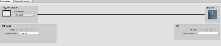

Wie bereits gesagt, ich habe kein TIA V17.Konfiguration der Sicherheitsfunktionen in TIA Portal V17
Wo wird bei TIA V17 eingestellt, ob das Comfort Panel die "Secure PG/HMI-Kommunikation" verwenden soll? Kann das deaktiviert werden?
(In der SPS-CPU wird ja nur eingestellt, ob die "Secure PG/HMI-Kommunikation" erzwungen werden soll.)
