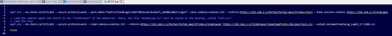

Ich versuche auch die Log-Dateien via batch-Datei herunterzuladen. Hab mir die WGET-Funktion in Windows besorgt und das Script aus dem verlinkten SIEMENS-Artikel eingefügt. Dann hab ich meine Login-Daten und meine IP eingesetzt.
Ergebnis: zwar erhalte ich eine CSV-Datei auf dem Bildschirm, aber die ist leer und in der Console existieren Fehler (z. B. 404).

2. batch-script:
Ich hoffe man erkennt etwas, wenn man auf die Abbildung klickt. Ich will es gern ohne Zeilenumbrüche hier anzeigen ^^. Die IP meine PLC ist die 192.168.1.1. Ich habe eigentlich alle Daten ersetzt.

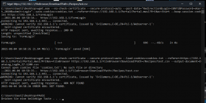

Speichere ich das script und führe die batch-Datei aus erscheint..
3. batch execution:
Ich erkenne irgendwelche Zertifikatsprobleme, aber nehme an, dass die geloest werden / keine Rolle spielen.
Ansonsten erkenne ich, dass das Abspeichern der Cookie-Datei nicht klappt, aber weiß nicht, ob das essenziell ist.
Gleichzeitig erkenne ich nur noch, dass Windows die aufgerufene Seite mit 404 nicht erkennt
Hat jemand eine Idee, woran es liegen könnte ?

ich habe es auf einer 1500 FW2.5 so gelöst:
wget.exe --no-check-certificate --post-data="Login=admin&Password=admin" --save-cookies="cookies.txt" --keep-session-cookies "http://10.11.3.1/FormLogin"
wget.exe --no-check-certificate --load-cookies="cookies.txt" --referer="http://10.11.3.1/Portal/Portal.mwsl?PriNav=Filebrowser&Path=/Recipes/" "http://10.11.3.1/Filebrowser?Path=/Recipes/DBL_Parameter.csv&RAW" --output-document=Recipe.csv
ich vermute mal das es an dem Fehlenden Leerzeichen im Login Aufruf liegt, vor "--saveCookies"...
ganz hervorragend. Das funktioniert sehr gut. Ich kann leider nicht bestätigen, dass es "nur" an einem fehlenden Leerzeichen gelegen hat, weil deine zwei Befehle ja doch etwas andere Struktur/reihenfolge haben als meine Kopiervorlage aus dem Netz. Aber Fakt ist, dass dein Code bei mir ebenfalls hervorragend funktioniert.
Ich danke dir fürs Debugging ! =)
