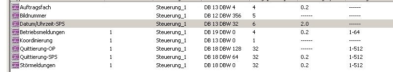

Hallo Leute,
bin noch recht unerfahren in Step7, und brauche Eure Hilfe.
Wie kann ich von der Steuerung CPU-315-2DP die Meldungen im TP170B quittieren und umgekehrt??
Ich hoffe, dass mir jemand helfen kann.
Sydney

Die Bereichzeiger kennst du ja wahrscheinlich, da du ja bereits Störmeldungen anzeigst. Dazu legst du noch Bereichzeiger für Quittierung vom OP und Quittierung von der SPS aus an. Mit Ack am OP wird die jeweils angezeigte Störung quittiert, das zugehörige SPS-Quitt-Bit kannst du nutzen, um aus der SPS heraus, oder mit einer Hardwaretaste Störungen zu quittieren.
Hier mal ein FC, den ich zur Störmeldung und zum Quittieren nutze.
Hallo Ralle,
so einfach...und wer lesen kann ist klar im Vorteil!!!
Aber noch eins: Es heisst, dass dae Bereigszeiger für Quittierung SPS direktt an den Störmeldebereich anschliessen muss.
Warum dann, wie in Deinem Beispiel (und auch in meinem Projekt),
dann erst ab DW64, und nicht ab DW32???
Das hängt mit der DB-Struktur in Step7 zusammen.
Das 1. Datenwort belegt Byte 0 und 1 (DBW0)
Das 2. Datenwort belegt Byte 2 und 3 (DBW2)
usw.
Bei 32 Datenworten landest du so bei Adresse 64 für das nächste freie DW und das ist dann die Startadresse für den nächsten Bereichszeiger, etwas verwirrend, aber na ja.
Ich häng dir mal den zugehörigen DB mit ran, allerdings nicht mit einer Strukt aufgebaut, sonden ganz simpel mit je einer Var für jedes Bit, da ist der Zugriff mit dem FC symbolisch leicht von einer Störung zur nächsten zu ändern.
