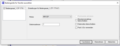

Hallo.
Folgendes Problem:
TP177A mit WinCC2008 bzw. ProSave.
Bekomme keine Verbindung mehr um das Projekt zu transferieren.
Aber das Panel kommuniziert mit der S7-300 über Profibus.
Habe die untenstehende Einstellungen. Auch direkt ans Panel mit Standalone funktioniert es nicht.
Problem: hat schon mal funktioniert mit diesen Einstellungen und Adapterkabel. (MPI/USB) und eingesteckt am Profibus an der S7.

Auf den OP177A läuft ein Programm, aber es ist nicht identisch mit dein Offline Programm ?
Ich finde es verdächtig das in Bild 1 hast die S7 CPU Steckplatz 0. Das gibts nicht. Bei S7-300 ist die Steckplatz immer 2.
Und die Profil kann nicht DP sein wenn das Panel kommuniziert über MPI (von Beitrag #5).
Wenn die CPU Steckplatz und die Profil beide nicht stimmen, gibt es anders das nicht stimmt ?
Vielleicht ist die MPI Adresse von die OP177A nicht 7, sondern etwas anders.
Und was steht unter "Advanced"?
Frage ich auch.
WinCC flexible verwendet den Zugangspunkt "S7ONLINE" - der muß auf den Profibus-Adapter eingestellt werden
In diesen Fall, S7ONLINE = PC Adapter.MPI.

Wie gesagt, in die Verbindugskonfiguration muss du Profil = MPI wählen und CPU Steckplatz muss 2 sein (oder wenn es ein S7-400 ist, kann es 2, 3 oder 4 sein).
Und Zugangspunkt S7ONLINE muss auf PC Adapter.MPI eingestellt werden, mit Busgeschwindigkeit 1.5M.

Das muss nicht sein, bei ein paar von den ganz alten Paneln war es teilweise so, dass da nur MPI stand, auch wenn man per Profibus kommuniziert hat. Es stand dann da: MPI 1.5 MBaud Adresse 7. Bin ich früher auch schon drüber gestolpert.
muss mal probieren im Projekt unter NETZWERK --MPI einzustellen.
Aber unter ProSafe müsste es doch so gehen (Verbindung MPI/ Profibus DP)

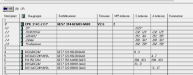

so hier die Einstellungen.
Umswitchen auf USB.S7USb hat nichts gebracht..
