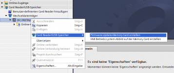

Guten Tag
ich habe hier ein TP700 Comfort (6AV2 124-0GC01-0AX0) F-State 20
das nach einem Stromausfall nicht mehr bootet. Bleibt nach dem Einschalten beim Siemens Logo stehen. Habe schon versucht es auf Werkseinstellungen zurück zu setzen (mit ProSave) unter Eingabe der MAC Adresse aber leider ohne Erfolg.
Es gibt ja ein USB Recovery Tool für die KTP Geräte gibt es ähnliches auch für die TP-- Comfort Geräte ?
Vielen Dank
T. Hüppop
Nein, gibt es nicht. Der Fehler kommt häufig vor, dass nur noch das Siemens Logo kommt und die Balken endlos vor sich hin laufen.
Wir hatten schon einige, Siemens repariert die nicht, wir bekamen neue. Dass es häufiger vorkommt, sieht man schon anhand von Ebay.
Dort gibt es immer wieder Geräte mit diesem Fehler im Angebot.
Diese Funktion ist etwas versteckt. Damit der Menüpunkt auftaucht, muss ein Wechseldatenträger bzw. ein USB-Stick gesteckt sein.

Hallo danke die Images habe ich auch gefunden. Beim erstellen von der sd Karte oder USB stick wird nacher einer Update Datei. Upd gefragt die konnte ich bisher nicht finden.
Einer von euch ne Idee wo die sein könnte?
Danke
Ich habe vor langer Zeit einmal ein Panel unter Anleitung des Supports auf diese Art und Weise wiederherstellen können. Ich weiß aber nicht mehr, was für ein Panel es war. Wenn ich mich recht entsinne, war die Bildfläche komplett weiß. Die Symptome waren also andere wie von euch beschrieben.
Gib mal *.* in die Auswahlzeile ein, dort wo eine *.upd erwartet wird. Dann kannst du eine *.fwf auswählen, welche vom TIA-Portal akzeptiert und verarbeitet wird. Mit dem Stick dann booten und den Anweisungen folgen. Einen Versuch ist es wert.

Cool! Bei Auswahl jeder beliebigen Datei wird der Stick erfolgreich erstellt :ROFLMAO: .
Chapeau!
Die Funktion "Firmware Update Card erstellen" ist nur für die CPU´s, nicht für die Panel. Deshalb kann man da auch nur die .UPD Dateien auswählen
