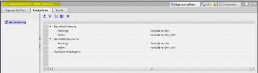

Hallo Gemeinde,
ich möchte gerne auf meinem TP900 comfort Panel 4 Archive starten.
Der Startbefehl soll aus der S7-1513 kommen. Dafür habe ich 4 Bits vorgesehen.
Solange das Bit 1 (True) ("ArchivierungSW1Ein") sind soll archiviert werden sobald sich der Zustand auf 0 (false) ändert sollen die Archive gestoppt werden.
Eine Rückmeldung, das die Archivierung läuft soll von dem Bit ("ArchivierungSW1Aktiv") kommen.
Leider läuft das Skript überhaupt nicht und ich weiß nicht warum?!
Ich habe die Archive auch schon mal direkt auf dem Panel durch Buttons gestartet, das hat funktioniert.
Ich benötige aber eine Funktion um die Archive aus der SPS zu steuern.

Was heißt "läuft nicht"? Werden die Skripte nicht gestartet? Wenn ja, wie hast du versucht diese zu starten?
Anstatt dem einen "Ein-Befehl" würd ich lieber noch einen "Aus-Befehl" dazu bauen.
Du kannst bei den Start/Stop-Variablen im Ereignis "Wertänderung" dein Skript hinterlegen.
Damit dass aber zuverlässig funktioniert würde ich irgendwas in folgender Richtung machen....
  • Wenn du Starten willst, dann toggelt die CPU das Startbit (Bsp. 5s-Takt) solange bis die Rückmeldung kommt. Damit bist du nicht davon abhängig ob die HMI das Ereignis korrekt bei der einmaligen Wertänderung von 0 auf 1 ausführt.
  • Mit dem Stopp-Bit dann dasselbe nur umgekehrt.
Ein anderer Weg wäre es die Archivierung auf "Bei Wertänderung" umzustellen.
Dann musst du die Variablen entsprechend im der SPS aufbereiten so dass sich diese nur dann ändern wenn du aufzeichnen willst und dann auch nur in dem gewünschten Archivierungszyklus.
Hallo Ronin,
ich habe nun so einige ausprobiert. Aber die Bits, die aus der PLC kommen, starten das Archiv nicht.
Ich habe sie auf Wertänderung abgefragt.
Ich nehme an das die Wertänderung von 0 nach 1 ebenso funktioniert wie von 1 nach 0 ?! Bitte berichtige mich wenn das falsch ist.
Wenn ich auf dem HMI zwei Button anlegen und den einen zum Starten und den anderen zum stoppen verwenden dann funzt die Archivierung.
Vielleicht hast Du oder jemand anderes noch eine gute Idee.

Ist der Erfassungszyklus der Variablen auf "Zyklisch fortlaufend" eingestellt oder werden die Variablen in jedem Bild oder dem Permanentbild verwendet?
Wenn die Runtime die Variablen nicht liest, weil nicht verwendet, dann kann auch keine Wertänderung festgestellt werden und es tritt kein Ereignis "Wertänderung" auf.
Hallo Harald,
daran hat es gelegen.
Ich habe die VB-Skripte rausgeschmissen und mit der Wertänderung die Archive gestartet bzw. gestoppt.
Alles läuft jetzt bestens.
Vielen Dank an alle beteiligten Problemlöser
