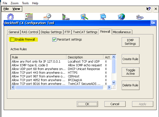

Ich scheitere bei (3) schon unter Punkt 1 "Initialisierung", da ich die SPS (192.168.0.10) im lokalen Netzwerk zwar anpingen kann, aber unter weder mit dem installierten "Sample Client" von Beckhoff noch mit dem UAExpert den OPC-Server unter opc.tcp://192.168.0.10:4840

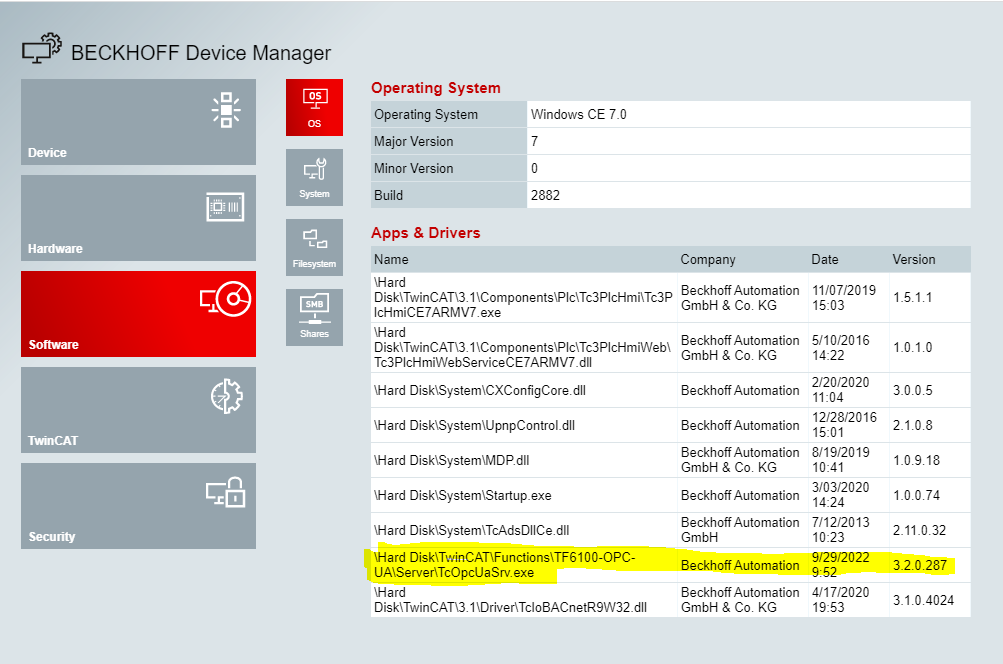

Ich habe mich auf der https://192.168.0.10/config page durchgeklickt, finde aber auch hier nichts was fehlen könnte, außer dass der OPC-UA Server installiert wurde:

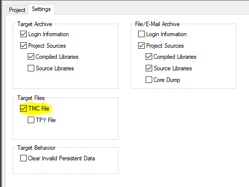

Ich habe ein simples, lauffähiges Projekt angelegt und den Haken bei TMC unter PLC/Settings angeklickt:
Dass das Programm läuft sehe ich an einem einfachen Heartbeat-Blinker auf einem DOut.

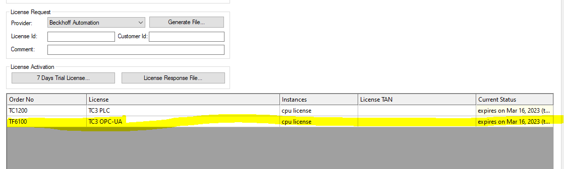

Ich habe auch die entsprechende License aktiviert.
