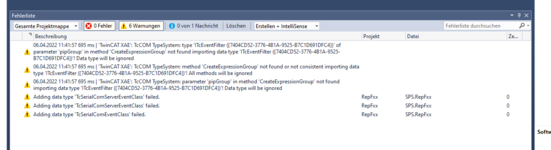

ich habe in meiner Entwicklungsumgebung (TcXaeShell) Warnungen, die direkt nach dem Öffnen eines Projektes erscheinen.
Diese Warnungen sind auch nur auf meinem System, bei meinen Kollegen tauchen diese nicht auf.
Es geht bei den Warnungen um das fehlerhafte hinzufügen von Classen:
- TcSerialComServerEventClass
- TcSerialComEventClass
Die Warnungen sind in nachfolgender Abbildung zu sehen:
In meinem Projekt sind folgende Referenzen vorhanden: (unter anderem auch Tc2_SerialCom)
Jetzt ist es so, dass wenn ich das Projekt auf die Steuerung übertrage (unverändert), die Anlage nicht funktioniert, als würden die Ein- und Ausgänge nicht richtig funktionieren.
Wenn meine Kollegen das Programm übertragen, klappt alles reibungslos.
Daher ist meine Vermutung, dass diese Problematik mit den Warnungen zusammen hängt. Leider ist nichts zu diesen Warnungen im Internet zu finden.
Hat irgendjemand Erfahrung mit diesen Warnungen ?
Ich würde mich sehr über ein Paar Tipps oderIdeen freuen.

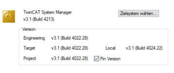

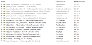

Schließe mich Guga an. Man kann auf References doppelklicken und dann kannst du mit den Kollegen vergleichen, ob bei euch die Effektiven Versionen übereinstimmen.
Und was du auch noch prüfen kannst:
Oben links steht, welchen TwinCAT-Build du benutzt, zum Beispiel "Build 4024.22".
Das kannst du auch mal mit deinen Kollegen vergleichen.

Ich habe die Versionen der Bibliotheken mal gegengecheckt und tatsächlich waren diese unterschiedlich.
Leider fehlten mir die richtigen Versionen. Offenbar fehlt mir hier die ein oder andere Runtimeversion.
Blöd ist, dass man einzelne Bibliotheken nicht nachinstallieren kann, zumindest weiß ich nicht wie.
Ich habe jetzt die Bibliotheken meines Kollegens in meinen Bibliotheken-Pfad eingeplegt (C:\TwinCAT\3.1\Components\Plc\Managed Libraries)
und dann in der "cache"-Datei nachgetragen (befindet sich im selben Ordner-Pfad).
Tatsächlich konnte ich jetzt auch die richtigen Bibliotheken auswählen (als Platzhalter), leider verschwinden die Warnungen noch immer nicht. Auch nicht nach dem Bereinigen und Kompilieren:

Hast du denn mal die XAE neu installiert und die lokale XAR so belassen, oder wie kommt der Unterschied zustande?
Ich würde jetzt versuchen, die lokale Runtime auf 4024.28 hochzuziehen.
Evtl. hat dein Problem mit den Library-Ständen sich dann auch erledigt, aber darauf bist du sicher auch schon gekommen.
@malloc ich habe jetzt das neuste XAE-Build von der Beckhoff-HP geladen und installiert (4024.25, TC31-Full-Setup).
Darin ist auch die Runtime (XAR) enthalten. Vorher hatte war die 4024.22 installiert.

#3: XAE und XAR muss in der Hauptversion identisch sein (also z.B. 4022) . Das ist bei dir aber gegeben da du auf dem XAE Rechner entweder einmal die 4022.28 installiert hattest oder aber diese Version als RemoteVersion nachinstalliert hast. Also hier alles OK.

Wenn ich mir das Project direkt vom Target ziehe, dann sind einige Bibliotheken mit dem *-Zeichen aufgelöst. Wenn eine Bib-Version gepinnt wäre, müsste ich dies hier ja sehen können.
Ich habe die Warnungen mal genauer untersucht und konnte einiges nachverfolgen und habe diese im "Type System"-Fenster gefunden. Ich habe gehofft damit den Ursprung der Warnung zu finden. Aber ich bin ehrlich, ich habe keine Ahnung was ich damit anfangen soll:
Hilft euch das weiter ?
Stefan
Es ist ein bißchen sehr unglücklich das man eine Version pinnt aber dann nicht die Bibliotheken ebenfalls festschreibt.
Im Infosys steht zu den Pinnen von Bibliotheken extra ein Kapitel was ich nur ans Herz legen kann zu lesen.
Mit dem * bedeutet es wie gesagt das die neuesten Bilbiotheken (die mit der höchsten Versionsnummer) genutzt werden. Ich glaube nicht das die gleichen Bibliotheksversionen genutzt werden.
Bitte deinen Kollegen das er auf den Referenzen die kompletten Bibliotheken mal auf "Set to effective version" setzt = pinnt und dir dann gibt (gegebenenfalls auf einer Projektkopie - dann wird das Projekt ja nicht geändert). Dann gibt es keine Spielraum bei den Lib-Versionen.
Ich könnte mir vorstellen das es hier zwischen 4022 und 4024 (bzw. die jeweils mitgelieferten Versionen) zu Änderungen gekommen ist. Und das TypeSystem wird eigentlich durch die Version (da gepinnt bei dir also 4022) definiert.
