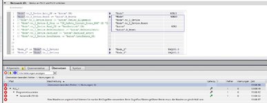

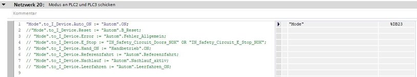

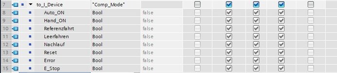

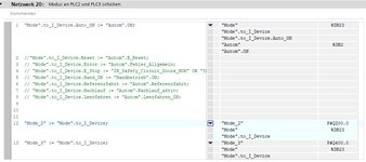

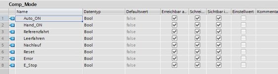

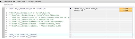

Startet ein Struktur (durch UDT oder nicht) nicht immer mit eine gerade Byte addresse und bit 0 ?Das klingt so, als ob der Compiler aus den Bitzugriffen in das UDT-Byte einen Pointer auf das UDT-Byte mit Anfangsadresse des Bits bildet, z.B. beim zweiten Bit auf DBBn.1, und das ist unzulässig! Der Pointer muß DBXn.1 sein.
Kann man überhaupt nicht-optimierte Ausgangs Daten mit optimierte DB-Daten in diese Weise beschreiben ?
