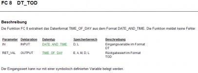

entweder so im ob1 aufrufen
      CALL  "DT_TOD"
       IN     :=#OB1_DATE_TIME
       RET_VAL:=MD400
oder woanders und mit der sfc1 dt lesen und dann fc8 nehmen

ich habe das nun mit dem auslesen und vergleichen hinbekommen.
nun überspringt die uhrzeit aber einfach meine eingestellte zeit.
liegt es daran dass auch die ms gezählt werden und diese nicht schnell genug übertragen werden?kann man die zeiten bis auf sekunden, minuten und stunden reduzieren?
Du hast noch nicht sonderlich viel mit SPS zu tun gehabt, oder?
sagt Dir der Begriff "Zykluszeit" etwas?
Du darfst die Millisekunden natürlich nicht mit auswerten, außer, Du schaffst es, so zu programmieren, dass Dein Programm in einer Millisekunde durchlaufen wird.
Was könnte man machen, wenn man eine Zahl braucht, die nur noch ein Tausendstel der ursprünglichen Zahl ist?
