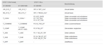

- Ich habe den AWL Code mit Hilfe von "ChatGPT" anpassen können. Jetzt sind noch folgende Befehle rot unterstrichen (siehe Bilder 1-3):
A JC JCN IN: OUT:
- In Netzwerk 7 und 8 muss ich das "CALL WR_SYS_T" und "CALL RD_SYS_T" noch ersetzen durch SFC0 und SFC1 wie in Bild 4 beschrieben?

Du brauchst nicht im Internet suchen, sondern kannst die bestmögliche Erklärung "direkt aus erster Hand" aufrufen. In Step7 ist eine ausführliche Hilfe zu AWL enthalten. Im Programm-Editor "Hilfe > Hilfe zu AWL" aufrufen (oder bei einer nicht roten Anweisung F1 drücken). In der "Hilfe zu AWL" dann "Inhalt > AWL-Operationen Übersicht > ... sortiert nach deutscher/englischer Mnemonik" aufrufen. Da erhältst du erstens eine Gegenüberstellung der deutschen mit der englischen Mnemonik und eine Beschreibung/Erklärung der Operation. z.B.
A = U
JC = SPB
JCN = SPBN
Du kannst auch in TIA die Mnemonic-Sprache vor dem genereieren der Quellen auf deutsch umstellen, oder im Simatic Manager auf englisch umstellen, dann brauchst Du nicht jede Operation manuell in die jweils andere Sprache ändern.
