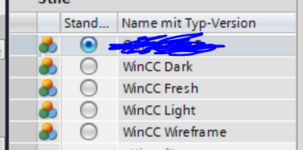

Hallo miteinander,
ich habe eine Frage und vllt kann mir jmd dabei helfen. Ich habe Versucht bei Unified den Stil als Standardstil festzulegen. Dies konnte ich unter den jeweiligen Einstellungen nicht ändern bzw einstellen. Als auch bei den Runtime Einstellungen konnten nur die drei Standard Stile eingestellt werden. Das einzige was ging ist unter Stile selbst, den Hacken auf Standard zu tun. Jedoch funktioniert dies dennoch nicht. Siehe Bild.

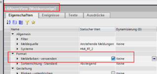

Eine zweite Frage hätte ich auch noch. Nichts wichtiges aber ich habe versucht bei einer Meldeanzeige die Schriftfarbe zu ändern und leider gibt es dazu keine Einstellung und vllt hat jmd eine Idee.

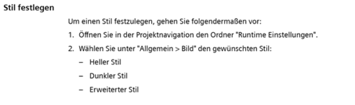

Über die Stile habe ich im Handbuch nur dies gefunden:
Meldefarben einstellen über Meldeklassen:
In der Meldeanzeige aktivieren (standardmäßig aktiviert):
Okay mhm, habe dem Siemens Support geschrieben und die haben gemeint, man kann bisher nur die 3 jeweiligen Stile benutzen und nicht seine eigenen. Sollt in Zukunft eingefügt werden.
