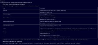

Ich bin ziemlich verwirrt. Früher wurden Meldungen, wenn sie gegangen sind mit KG im Archiv abgelegt. Oder wenn quittierpflichtig KGQ. Bei Unfied gibt es nun nur noch augenscheinlich den Status NORMAL.
In den Runtimeeinstellungen->Meldungen passt alles. Wie im alten WinCC sind dort alle Farben meiner Meldeklassen und die Buchstaben für den jeweiligen Zustand abgelegt. Filter in der Meldeanzeige habe ich auch keinen aktiv.Jemand noch eine Idee?
Heut a weng probiert.
Meldung ohne Quittierung
Die Meldung erscheint im Meldefenster und geht wieder. Im Archiv gibt es den Eintrag Kommt und Normal. Bzw. den Text, den man in den Runtime-Einstellungen eingetragen hat.
Meldung mit Quittierung
Die Meldung erscheint mit dem entsprechenden Status: Gekommen, Quittiert, Gegangen, in der erfolgten Reihenfolge. Sie bleibt im Meldefenster erhalten.

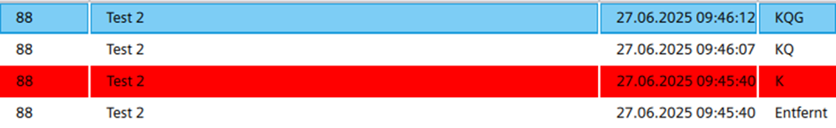

Im Archiv sieht es so aus:
Entfernt erscheint, wenn die Meldung nochmal getriggert wird.
Ja habe ich so Projektiert und geht soweit erstmal so wie von dir beschrieben.
Früher gab es halt den Status Gehen bei Meldungen ohne Quittung auch.
