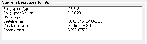

Zur Sicherheit die Nachfrage: was für einen CP343-1 genau hast Du? (6GK7 343-......? Firmware: ....?)

CP343-1: cp343.PNG

Also laut dem Bild in Beitrag #11 Du hast den
CP343-1, 6GK7343-1EX30-0XE0, E-Stand 7, Firmware V3.0.23
Dies ist die offiziell neueste Firmware, welche es schon 3 Jahre gibt. Daran sollte es nicht liegen.
