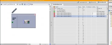

ich habe bei einem Projekt ein kleines Problem mit einer Festo Ventilinsel.
Bei der Übertragung der Hardware gibt es kein Problem, wenn ich dann Online gehe zeigen mir die Module der Ventilinsel Fehler an.
Also Fehlercode kommt:
Es wurden Unterschiede zwischen der geladenen Projektierung und dem Offline-Projekt festgestellt.
Online Artikelnummer:
Offline Artikelnummer: TN 533360, VMPA1-8 Code A
Ich würde jetzt einen Hardwarefehler vom Modul vermuten. Oder hat da jemand eine bessere Idee?
Danke und Gruß
Max

In diesem Fall lief es noch nicht, ist bei einer Inbetriebnahme geschehen. Bei anderen Maschinen(Inbetriebnahme ähnliche Anlage) läufts.
Die Spannungsversorgung ist iO.
