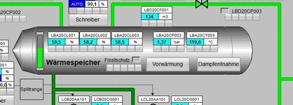

ich habe heute was Komisches beim WinCC Projekt festgestellt was ich in betrieb setze.
Liegt es am WinCC oder an der Projektierung?
Es soll der Tank dargestellt werden. Siehe Screenshot.
Sie ist jetzt in die offline projektierung verschwunden auf ALLE! Stellen!
Also echt auf jeder Stelle im WinCC Projekt.
Ich habe das Projekt vor das letztes mal ende September bearbeitet und mir ist das nichts aufgefallen.
Im Offlineprojektierung siehe ich das Control Objekt, wenn ich mit dem Maus auf das nicht sichtbare Control Objekt klicke.
EIN und AUS Schalten der Ebene funktioniert nicht.
Weiss jemand weiter?
Ein dearchvieren ein altes Projekt gibt das gleiche Ergebnis.
Auch in verschiedene VM’s
Getestet mit WinCC V7.5 SP2 Upd 13 und auch mit Upd18
Erst am Montag kann ich was an Runtime Verhalten prüfen.
Überigens, Sichtbar ist auch angehakt, aber dies trifft die Online Runtime.
Tank ist sichtbar. (Online Screenshot)

Tank ist nicht sichtbar (offline Schreenshot)

Wenn du es pickst, kannst du es dann als ganzes Objekt an eine freie Stelle kopieren?
Zur Not mach eine Kopie von dem Projekt.
Ich kann es picken, und auch kopieren.
Es bleib nach wie vor unsichtbar.
Die bibliothek tipp bin ich noch nicht ganz auf den Spur.
Dann muss er es einbinden in einem bestimmten Verzeichnis und registrieren.
Sieht für mich jetzt aber nicht danach aus.Aber gut.
Ansonsten.
Wenn du gar nicht weiter kommst, mal folgendes probieren.Das Objekt an eine freie Stelle kopieren.
Dort das Objekt auflösen und die ganzen Objekteigenschaften der einzelnen Objekte auf sichtbar schalten.
Wenn du dann eins siehst, weisst du was du zu tun hast.
Ich habe die ursache erst mal gefunden.
Tatsächlich ist der Tank teil einer Symbol-Bibliothek.
Siemens HMI Symbol Library 1.4.1
Irgendwie ist also die Bibliothek zerschossen.
Das original ist ein WinCC 7.0 Projekt.
Ich bekomme im Moment so schnell nicht hin die Bibliothek wieder im WinCC 7.5 wieder zu intergrieren.
Ein Testmigrieren in eine WinCC 7.4 ist dan komischerweise erfolgreich.
Da siehe ich wieder den Tank.
Zum Teufel bekommme ich es nicht mehr zum Laufen in WinCC7.5
Da muss ich jetztz weiter suchen.
