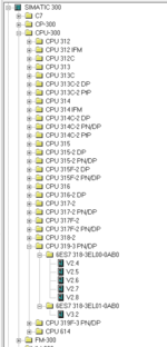

B baprau Level-2 Beiträge 30 Reaktionspunkte 0 11 November 2021 #21 Zuviel Werbung? -> Hier kostenlos registrieren CPU 319-3 PN/DP 6ES7 318-3EL00-0AB0 V2.6 ... V2.4 wird im Katalog angezeigt, V2.5 und 2.6 werden zwar als "mitgeliefert" im Update angezeigt, fehlen aber in der Kataloganzeige

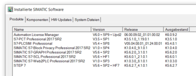

D ducati Level-3 Power-User Beiträge 11.499 Reaktionspunkte 4.032 11 November 2021 #24 so sollte das normal aussehen:
ChristophD Level-3 Power-User Beiträge 6.476 Reaktionspunkte 1.719 11 November 2021 #25 ducati schrieb: so sollte das normal aussehen: Anhang anzeigen 57355 Anhang anzeigen 57356 Zum Vergrößern anklicken.... ?
B baprau Level-2 Beiträge 30 Reaktionspunkte 0 12 November 2021 #26 Zuviel Werbung? -> Hier kostenlos registrieren Status: Hotfix 5 installiert, hat leider nicht funktioniert.
B baprau Level-2 Beiträge 30 Reaktionspunkte 0 12 November 2021 #27 ... laut Beitrag von ducati (#24) gibts wohl noch Hotfix 7. Das probier ich auch mal noch
