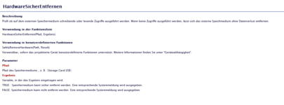

an einem TP2200 werden Archive auf einen USB Stick geschrieben. Jetzt möchte ich den USB Stick tauschen. Muss dieser abgemeldet werden so wie am PC?
