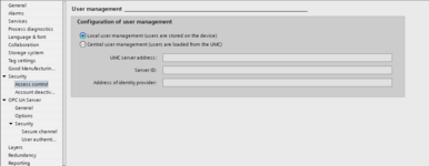

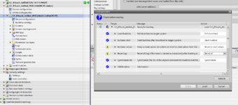

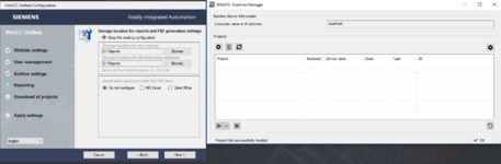

Hallo zusammen.
Ich habe eine 1517-3 PN/DP und einen IPC477E.
Ich habe das Problem, dass ich mich mit keinem User anmelden kann, die ich im Projekt erstellt habe.
Hier habe ich noch die WinCC Configuration. Diese habe ich gemacht, bevor ich die Runtime geladen habe.
Anschliessend lade ich die Runtime "komplett" (vorher komplett übersetzt)
Runtime läuft

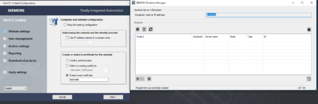

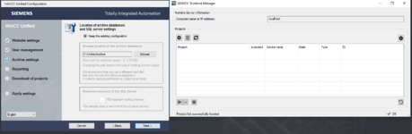

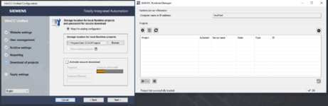

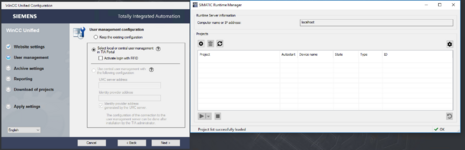

Melde ich mich nun mit einem der User an zeigt es an, dass der User nicht existiert oder das Passwort falsch sei
Habe schon auf Tastaturlayout geachtet. Passwort ist richtig eingegeben. Projekt mehrfach komplett übersetzt und komplett geladen.
Hat jemand eine Idee was ich noch ausprobieren könnte oder weiss vielleicht sogar wo mein Fehler ist?
Danke schon Mal.
Habe jetzt mal probiert ein anderes altes Projekt (gleicher Maschinentyp) zu laden. Hier funktioniert es. Also muss es fast irgendwo innerhalb des Projektes ein Problem geben.
