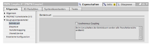

Die erste konkrete Frage wäre jetzt, womit und wie konfiguriere ich den Koppler? aus dem Handbuch bin ich leider nicht so ganz schlau geworden, weil die Abbildung da auch anders ausschaut als bei mir in TIA.
Abbildung im Handbuch:
Bei mir in TIA:
Ich vermute, mir fehlt irgendeine Datei und deswegen sieht es anders aus.

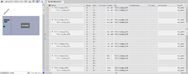

Was ich noch gefunden habe sind diese Einträge. Das sieht für mich so aus, als ob jede SST Safety-Daten direkt mit dem Koppler austauscht.

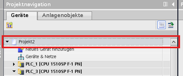

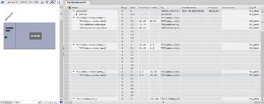

Klick mal auf Transfermapping. ( 1. Bild) Dort sollten einige Infos stehen. Und wenn du beim2. Bild mal das rechte Fenster aufziehst sieht du auch etwas mehr. zumindest sieht es erstmal so aus als wenn auch sichere Daten (F-Kommunikation) übertragen werden.
Das mit der GSDML-Datei kann man machen. Aber man kann auch auf jeden CPU seinen Koppler selbst parametrieren. Dabei auf X1 oder X2 achten
Kann ich nicht, das ist der Screenshot aus dem Handbuch.
Das zweite Bild ist aus meinem TIA.

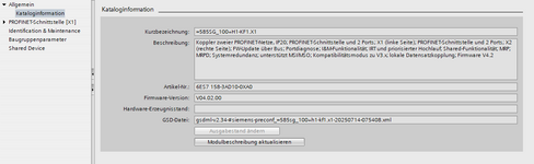

Ich überlege grade ob dein Gerät vielleicht aus so einer erzeugten GSDML-Datei ist. Habe ich selber noch nie so gemacht.
Wie sieht es denn aus wenn du ein neues Gerät mit der entsprechenden Bestellnummer einfügst ?
@Lipperlandstern: Erstmal vielen Dank für Deine Antworten.
Sorry, ich war echt blind, hier steht ja alles genau.
Ich denke, die Konfiguration des Kopplers erfolgte über ein anderes TIA-Projekt und hier wurde nur noch die GSDML-Datei verwendet. Zumindest lässt m ich dieser Eintrag das vermuten.
Sehe ich das aufgrund der ersten beiden Abbildungen richtig, dass der Koppler "nur" mit der SPS PLC_MAIN kommuniziert, obwohl wohl Shared Devices konfiguriert sind? Und das der Zugriff auf die Daten der einzelnen Module über die E-Adresse bei Eingängen oder die A-Adresse bei Ausgängen erfolgt.
Aber was ist Typ, einfach eine Bezeichnung? Und wo/wie finde ich die Stelle im Programm der PLC_MAIN, wo auf diese Adressen zugegriffen wird.

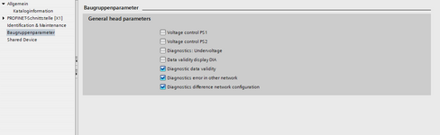

In den Baugruppenparameter sind folgende Einträge vorhanden.
Du kannst doch jetzt erstmal in deinem Projekt nach den Ein- und Ausgängen suchen. Evtl. werden die auf einen DB gemappt.
In der anderen Steuerung muss jetzt auch ein Koppler sein der deine Ausgänge als Eingänge verarbeitet und dein Eingänge als Ausgänge beschreibt

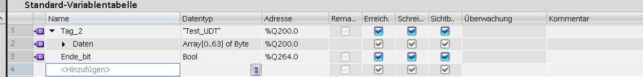

Moin, es gibt mehrere Möglichkeiten auf die "Transferbereiche" des PN/PN Kopplers drauf zu zugreifen.
  • Mittels Baustein DPWR / DPRD
  • Direktzugriff auf die Ein- und Ausgangsandresse (PLC-Datytyp , oder Pointer)
  • Für den Transferbereich wird automatisch eine Systemkonstante generiert. Auf diese kann man Symbolisch oder als Zahl (!) mittels DRWR / DPRD Baustein zugreifen.
    Ansonsten kann auch ein PLC-Datentyp in der Variablentabelle auf dem Adressbereich gelegt werden
Man kann über die Projektsuche nach Texten Suchen.
Wenn du hier den Namen des Transferbereiches eingibst, kannst du prüfen ob der Text im Projekt verwendet wurde.
  • Rechtsklick auf Projekt und dann "Projekt durchsuchen"
Generell kann man einen PN/PN Koppler Projektieren und die Transferbereiche festlegen. Anschließend kann man eine GSDML Datei exportieren. Hat den Vorteil das der PN/PN Koppler in einem Projekt projektiert wird und beide PLC´s die gleichen Bezeichnungen und Größen der Transferbereiche haben.
So wie es bei dir auch der Fall ist.
Hier noch die sicht vom PN/PN Koppler wo dieser Projektiert wurde:
  • Blau : die exportierte und anschließend wieder importierte GSDML vom PN/PN Koppler Seite X1
  • Rot : die PLC in welche der PN/PN Koppler angelegt wurde und die Seite X1 exportiert wurde. Es können jedoch auch von hier aus beide Seiten exportiert werden.
"Typ" ist im Prinzip der projektierte Name des Transferbereiches aus dem PN/PN Koppler.
Siehe Ansicht aus dem Vorherigen Beitrag - Rot markiert.
