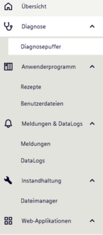

Ich würde gerne wieder den Variablenstatus anzeigen. Bis V18 war dies kein Problem.
Bei V20 habe ich nun eine Benutzerrolle mit allen Webserver-Rechten angelegt, aber den Variablenstaus gibt’s wohl nicht mehr?

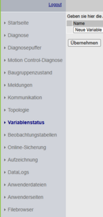

Das ist der schicke neue Webserver der neuen sps Firmware. Leider eher inhaltslos. Den alten Webserver gibt es auch noch, allerdings unter einer anderen url, die ich leider gerade nicht weiß.
