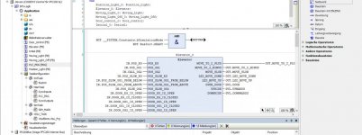

Hallo an euch alle, ich hab noch ne Frage zum Thema Codesys.
Also: Ich programmiere einen Fahrstuhl für ein Projekt für die Uni, und soll in Codesys die Funktionalität per Ablaufsprache umsetzen, und das Projekt in einem PLC_Programm einbinden.
Hier habe ich nun folgendes Problem: Der Fahrstuhl soll seine Fahrtrichtung beibehalten wenn er einen Stop gemacht hat, weswegen ich speichern muss, in welche Richtung er zuletzt gefahren ist. Dazu hab ich anfangs im PROGRAM PLC_PRG zwei Variablen angelegt
VAR
UPRIDE:BOOL:=FALSE;
DOWNRIDE:BOOL:=FALSE;
END_VAR
Diese Variablen können aber weder ausgelesen noch geschrieben werden. Daraufhin hab ich eine neue Globale Variablenliste angelegt und diese hinzugefügt, aber auch hier, das Selbe Problem. Anschließend Habe ich versucht die Variablen als VAR_IN_OUT zu deklarieren, was aber auch nicht geklappt hat, da man, laut Dokumentation, einer IN_OUT Variable keine BOOL Werte zuordnen kann (Quelle:"https://infosys.beckhoff.com/index.php?content=../content/1031/tc3_plc_intro/2528771211.html&id=6217525956031785856").
Im Anhang ist auch eine Abbildung vom Aufbau, das sollte das Problem verdeutlichen
PS: Die Meldungen sind nur vom kompilieren.
Meine Fragen lauten daher: Warum können die Variablen selbst in der globalen Liste nicht gelesen und geschrieben werden? Wie schaffe ich es eine Variable von einem AS Block an einen anderen zu übergeben? :(
Ich verzweifle hier langsam, ich bin dankbar für jede Hilfe. :confused:
ich denke du gehst bei deinem Projekt von falschen Voraussetzungen aus.
Wenn ich deinen anderen Beitrag dazu betrachte dann sollte das Ziel sicherlich sein, dass du für deinen Fahrstuhl einen FB erstellst. Dieser baustein erhält über die Schnittstelle IN seine Positionen und die Anforderungen und gibt über die Schnittstelle OUT die Ausgänge für die Fahrt und ggf. Leuchtmelder aus.
Alles andere passiert dann in dem Baustein. Dort legst du dann auch deine "lokalen" Variablen an - also die Variablen, die es nur in dem Baustein gibt und nicht global im ganzen Programm.
Vielleicht solltest du das mal so angehen ... und ich denke , so hat es dein Tutor auch gemeint ...
Larry

Ich verstehe... Das würde ja bedeuten dass ich alles in einem Baustein machen müsste, damit ich mit lokalen Variablen arbeiten kann. Gibt es wirklich überhaupt keinen Weg um Informationen von einem AS Block an einen anderen weiter zu geben? Also, wenn ich im PLC_Prog eine Variable anlege, dann ist die nur im PLC_Prog verfügbar, und nicht in den AS Blöcken, obwohl sie Teil des PLC_Prog sind?
Eine Variable ist immer nur dort verfügbar wo du sie anlegst - es sei denn sie ist global. Genau das sollst du dir jetzt aber ja nun verkneifen - sollte man heute eigentlich generell.
Du kannst sie aber über die Schnittstelle des Bausteins weitergeben.
Also gibst du z.B. aus dem Baustein_1 etwas als OUT aus, dass du im Baustein_2 (beide werden in PLC_Prg aufgerufen) wieder verwenden willst. Jetzt könntest du in PLC_Prg eine Variable anlegen, die du an den OUT von Baustein_1 schaltest und an den IN von Baustein_2.
Das sehe ich aber in deinem Fall jetzt erstmal nicht. Wobei ich, wie ich schon geschrieben habe, von dem, was du da gemacht hast, so gut wie nichts erkennen kann ...
Larry

Warte, ich hab das ganze anfangs so verschaltet wie im Bild zu sehen ist. Die Variablen wurden initialisiert wie zu sehen ist, und im Oberen Block wird UP und DOWN als IN übergeben, und im unteren Block als OUT geschrieben.IN_OUT.png

noch etwas Anderes :
du hast an beiden Bausteinen im Bild als OUT die Variablen EG, OG1 und OG2.
Du weißt schon, dass hier nur die im Programm letzte Zuweisung dann Gültigkeit hat ...?
Also egal was der Baustein vorher zugewiesen hat - es gilt nur das, was der sichtbare Baustein "sagt" ...
das wäre dann aber POS_EG und nicht IN.POS_EG ...
Also nochmal ... wo kommt IN.POS_EG her ?
Sorry ... allles zurück ... falsch geschaut ...
Dann anders gefragt : wo werden die beschaltet ?
