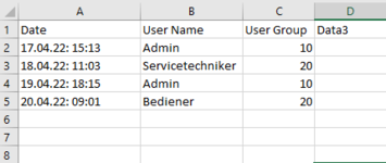

aktuell schaut die Tabelle so aus: es wird also nur der aktuell angemeldete Benutzer geloggt
Ziel wäre es so in der Art: die zuvor geloggten Benutzer sollten auch ersichtlich sein und die neuen werden in neue Spalten eingetragen

Wieso steht in dem Pfad Dein Name drin? Eine Anlagenvisu sollte nicht Daten im Windows-Benutzer-Verzeichnis einer ganz bestimmten Person ablegen. Probiere mal einen anderen Pfad, vielleicht hat der Windows-Benutzer des Visu-PC nicht alle erforderlichen Rechte für Dein Benutzerverzeichnis.
