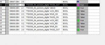

Das mit dem anschauen von "F00300_64_sichere_digita".QBAD war schonmal ein guter Tipp. Die Verbindung zum KUKA ist passiviert. Leider schaffe ich es auch nicht das zurückzusetzen. Weder direkt mit "F00300_64_sichere_digita".ACK_REI
Auch nicht über ACK_REI_GLOB klappt dieses.
Hat von euch noch einer eine Idee woran das liegen könnte, dass nur der KUKA da rumzickt?
Die anderen Baugruppen sind alle schön einsatzbereit
Anbei mal ein Bilder der Signale

Mittlerweile habe ich den Roboter an der 2ten Zelle zum laufen bekommen. Das blöde, keine Ahnung wieso. Habe bei der 1ten Zelle alles nachgemacht. Will aber nicht. Was anders ist. Die Anordnunung der Perepherie DBs
so hab den Fehler gefunden. Ziemlich peinlich, aber dafür wieder etwas weiser. Hatte im Programm eine alte Maschine drinnen, wo ich Daten in einen DB kopiert habe. Diese Maschine hatte die gleiche Adresse wie mein Roboter. Dadurch wurden ausserhalb des safty Programms Daten auf einen Ausgang geschrieben und damit war es auch klar, dass Profisafe nicht gehen durfte.
