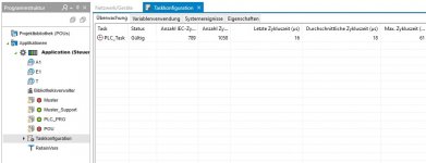

Welche Taskkonfiguration ist zu empfehlen? Es gibt hier nur PLC_Task (1).
Priorität 1
Typ: Freilaufend
Kann man irgendwo die Zykluszeit sehen?
auf jeden Fall zyklisch. Das Intervall würde ich beim Haus auf 50ms setzen. Priorität auf 6 oder 7.
Erfahrungsgemäß kommt im laufe der Zeit noch einiges dazu, so dass du vorn und hinten etwas Platz hast.
Wenn du im OnLine Modus auf den Abschnitt Task klickst.

Bisher hatte ich mir keine Gedanken in diese Richtung gemacht. Was spricht gegen "freilaufend" ?
Ich weiss nicht ob ich mit meiner Annahme richtig liege. Wird bei einem Intervall von 50ms alle 50 ms ein Intervall gestartet? Wenn dem so wäre würden Zeiten für Timer rein theoretisch ja nur in Abständen von 50ms ausgewertet. Eine Eingabe von zum Beispiel 60 oder 90ms macht keinen Unterschied?
Und die Zykluszeit habe ich auch noch nicht gefunden. Muss ich da noch irgendwas einsrtellen?

Es spricht (erstmal) nix gegen freilaufend.
Wenn du mehrere Tasks hast, dann macht es Sinn einen Blick drauf zu werfen.
Das hast du völlig richtig erkannt. Ein Timer hat immer ein vielfaches der Task. Wenn du also 60ms und 90ms brauchst musst du ein Intervall von 30ms einstellen evtl. sogar 10ms.
Ein freilaufender Task wird immer dann ausgeführt wenn der Controller nichts anderes mehr zu tun hat. Das Intervall ist also völlig zufällig. Die Eingabe einer Priorität wird bei freilaufend ignoriert.
Die tatsächliche Tasklaufzeit kann man im OnLine Modus sich anzeigen lassen. siehe Bild. Oder möchtest du die Tasklaufzeit im Programm auslesen?
