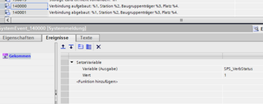

ich habe eine S7-1500 unt ein TP1500 Comfort Panel.
Ich würde gern die Verbindung zwischen HMI und Steuerung überwachen.
Wollte dies eigentlich über die Get Diag Funktion machen, aber da das HMI keine Systemkonstanten hat geht das ja leider nicht.
Nun würde ich dies über ein Lifebit im VB Scrikpt versuchen.
Hat jemand eventuell eine Lösung parat?
Lg
Am HMI kannst Du den Verbindungszustand auch überwachen. Mit den Systemmeldungen 140000 und 140001. Hier kann dann jeweils eine Interne Variable gesetzt werden.
Das bringt allerdings nur was, wenn man nur eine einzige HMI-Verbindung hat. Die Systemmeldungen kommen, egal welche HMI-Verbindung betroffen ist.
