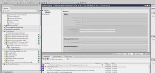

ich habe seit kurzem ein Problem mit dem TIA Portal (V13 SP 1 Upadate 9) auf eine CPU 1214 DC/DC/Rly V3.0 (6ES7 214-1HG31-0XB0) online zuzugreifen bzw. das Programm zu laden.
Ich kann zwar der Steuerung den Profinet Namen und die IP-Adresse zuweisen und sehe die CPU auch als Onlineteilnehmer.
Wenn ich jedoch auf "Online & Diagnose" gehe, werden mir auch die Werte etc... nicht angezeigt.
Der Fehler hat höchst wahrscheinlich nichts mit dem Update zu tun, da ich vorhin V13 SP1 Update 7 drauf hatte, TIA deinstallierte, und danach wieder neu Installierte und alle aktuellen Updates installiert habe.
Ich hab auch schon versucht auf eine andere Steuerung im Betrieb (ebenfalls ein CPU 1214, jedoch mit der Firmware Version 4.1) zuzugreifen, jedoch ebenfalls ohne erfolg.
Außerdem hab ich Versuchshalber eine USB - Ethernet Adapter an meinen PC angeschlossen, die Treibersoftware installiert und die IP Adresse eingestellt. Jedoch hatte ich auch mit dem Adapter die selben Probleme
Als Betriebssystem ist Windows 7, 64 Bit installiert.
Ich habe noch ein paar Screenshots hochgeladen um dass ganze zu veranschaulichen.

Habe jetzt auch schon mit Siemens Kontakt aufgenommen, die mir eine Datei geschickt haben um ihre online Treiber zu aktualisieren. Dass habe ich auch gleich gemacht, die Fehlermeldung sieht jetzt anders aus.
Im Anhang noch ein Screenshot vom Fehler.
moment warum steht dort bei Adresse "nicht konfiguriert"?
Kannst du bitte mal folgendes prüfen:
Ping geht ?
Erreichbare Teilnehmer findet das Gerät und du kannst Online&Diagnose öffnen und en Diagnosepuffer lesen?
In dem Dialog hinter der Meldung kommen ne Menge ausschriften, was genau steht da?

Hallo Christoph,
Leider kann ich den Diagnosepuffer nicht auslesen. bei Online & Diagnose wird die Steuerung angezeigt.
Ping funktioniert:

kannst du Online&Diagnose mal testen wenn du kein Projekt geöffnet hast?
Was für eine CPU hast du genau projektiert und was für eine ist da online wirklich angeschlossen ? (Bitte die Bestellnummer und FW Version genau angeben).
Irgenwie habe ich den Verdacht das die Offline und Online PLC unterschiedlich sind , eventuell hast du die falsche projektiert , du hast ja geschrieben das du mehrere hast.
Mit welcher Version wurde das Projekt auf die CPU geladen eventuell mit einer älteren TIA Version?
Und warum steht da eigentlich was von 2 gefundenen Geräten im Dialog?
Hast du mal geschaut was IPConfig -all für Informationen liefert?

Hallo Christoph,
Ich komme leider auch nicht Online wenn ich kein Projekt geöffnet habe.
ipconfig /all liefert folgende Infos:
Ethernet-Adapter LAN-Verbindung:
Verbindungsspezifisches DNS-Suffix:
Beschreibung. . . . . . . . . . . : Intel(R) Ethernet Connection I217-LM
Physikalische Adresse . . . . . . : 54-EE-75-3B-B8-FF
DHCP aktiviert. . . . . . . . . . : Nein
Autokonfiguration aktiviert . . . : Ja
IPv4-Adresse . . . . . . . . . . : 192.168.242.8(Bevorzugt)
Subnetzmaske . . . . . . . . . . : 255.255.255.0
Standardgateway . . . . . . . . . :
NetBIOS über TCP/IP . . . . . . . : Aktiviert
Projektiert ist eine 6ES7 214-1HG31-0XB0 mit FWV 3.0.
Eingebaut ist eine 6ES7 214-1HG31-0XB0 Version finde ich da leider Nirgens (denke die ist von der Bestellnummer abhängig?) oder ist das die FS: 02?
Jedenfalls hab ich zur Sicherheit noch 2 Fotos von der CPU gemacht, und einen Screenshot vom Projekt.

Hallo Leute,
danke nochmals für eure Hilfe!
Ich habe jetzt zusammen mit dem Siemens Support das Problem beheben können!
Und zwar haben wir folgendes gemacht:
1. Systemsteuerung -> Verwaltung -> Dienste -> SIMATIC IEPG Helpservice
gestoppt, und mit Rechtemaustaste -> Eigenschaften -> Starttyp:
auf Deaktiviert gestellt anstatt Automatisch
2. Systemsteuerung -> Verwaltung -> Dienste -> S7 HSP Service
gestartet und den Starttyp auf Automatisch gestellt.
nach einen Neustart hab ich die CPU wieder erreicht und auch die Diagnosedaten empfangen.
