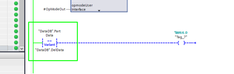

Moin!
Ich lege Daten als Variant an einen FB an. Dort werden diese Daten geprüft, kopiert und so halt. Ein Vergleich der udt-Variablen im DB, funzt ausserhalb des FB, aber nicht innerhalb. Gibt's da einen geheimen Befehl, mit dem das doch geht?
Ausserhalb des FB
Innerhalb des FB
