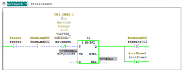

eine kurze Anfängerfrage, ich stehe hier leider etwas auf dem Schlauch.
Wie ich meine gelesenen Lehrbücher & Internetseiten verstehe verhält sich eine Einschaltverzögerung so:
Liegt ein Signal für mindestens x-Sekubden an dann wird der Ausgang auf 1 geschaltet solange das Eingangsignal immernoch 1 ist.
Stimmt dieses Verständnis?
Ich kann mir dieses Verhalten nicht erklären, es schaut so aus als würde das Zeitglied eine 1 liefer obwohl der Eingang 0 ist! Ist das richtig so (siehe Anhang), wieso verhält sich das Zeitglied so?
Vielen Dank für eure Hilfe!
Lovis
Du verwendest eine speichernde Einschaltverzögerung (S_SEVERZ), nimm mal die S_EVERZ dann klappt das auch.
Grüße von HaDi
die symbole mit raute sehen mir schwer nach temporären variablen aus. oder sind das statische variablen in einem fb?
temp-var sind nur innerhalb des bausteins gültig und im nächsten zyklus undefiniert.
es sei denn du weist am anfang des baustein den temp-vars globale variablen zu
und am ende des baustein schreibst du die temp-vars wieder zuück auf die globalen vars
aber das ist mehr oder weniger schwachsinnig.

das mit der speichernden einschaltverzögerung hatte ich übersehen
diese muss man explizit zurücksetzen.
