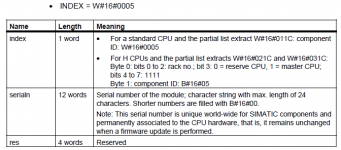

Ich versuche mittels "daveReadSZL" Informationen aus der PLC auszulesen.
z.B. Hresult = daveReadSZL(&H11C, &H5, Buffer, Len_buffer)
Dies sollte die Seriennummer darstellen.
Laut Systemhandbuch A5E00739857-01 besteht der gelesene Datensatz aus 1 Wort Header, 12 Worte Daten, 4 Worte Reserve
Meine Daten beginnen aber erst bei Byte(&H A), also bei Byte 11.:confused: Sind dann aber vollständig vorhanden.

Warum ist der Header 5x so Groß wie im Handbuch angegeben?
Was steht in den ersten 10 Byte?

Die libnodave-Funktion gibt die den kompletten Datenteil zurück.
Vor den SZL-Daten gibt es noch einen Kopf.
- 2 Bytes SZL-ID
- 2 Bytes SZL-Index
- 2 Bytes Teillistenlänge
- 2 Bytes Anzahl der Teillisten
Dann kommt der eigentliche SZL-Datensatz so wie er vom Aufbau her in den Handbüchern beschrieben ist.
Dieser beginnt bei vielen (aber nicht allen) SZL nochmal mit 2 Bytes SZL-Index.
Wenn du eine Dokumentation zum Aufbau dieser SZL-ID hast, sollte das dort aufgeführt sein.
Zumindest kommt an der Stelle auch eine 00005 zurück.
