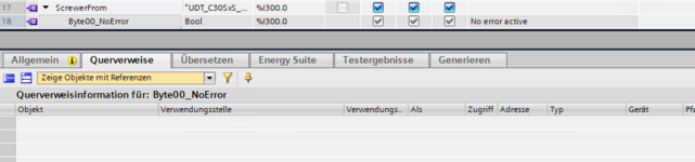

ich hab schon die ganze Projektierungszeit über eine Warnung mit der ich nichts anzufangen weiß:
"Es werden Ein- oder Ausgänge verwendet, die in der konfigurierten Hardware nicht vorhanden sind"
mit diesem Zusatz:

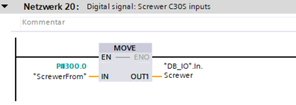

Hab über der Hardware eine UDT liegen und die sieht für mich auch ordentlich aus, oder ist es weil ich IB300 in Bits aufgeteilt hab?
Habe die UDT nach der Dokumentation aufgebaut und die Schnittstelle funktioniert auch sauber.
Hatte schon mal jemand den gleichen Fall bei dieser Meldung?
Die Meldung stört jetzt nicht wirklich, aber wäre schon schön, wenn ich beim Übersetzen wirklich Fehler- und Warnungsfrei wäre :unsure:
Danke!

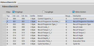

Vlt weil es Eingangsbyte 303 nicht gibt? Nur so als Verdacht.
303 ist ja nicht deklariert, nicht in der UDT und auch nicht in der Hardware, aus dem Grund weil ja TIA immer gerade Bytes belegt als Anfangsadresse bei UDT Maskierungen.
Dann müsste er ja auch in der E/A Tabelle Byte 303 anmerken und nicht Byte 300 Bit 0, oder?
303 ist ja nicht deklariert, nicht in der UDT ...
Doch, ist es.
Der UDT belegt durchgehend die Bits von (3)00.0 bis (3)29.7, weil die projektierte Lücke im UDT zw. Byte (IB30)2 und Byte (IB30)4 trotzdem mit einem Byte gefüllt wird.
Im Bild der Projektierung:
fehlt zwischen "Byte02..." und "Byte03..." das "Spare"-Byte, aber belegt wird es natürlich trotzdem. Es gibt keine Lücken in einem UDT.

Doch, ist es.
fehlt ja auch das UDT-Byte 04 als "Spare", aber belegt wird es natürlich trotzdem. Es gibt keine Lücken in einem UDT.
Ohne dass es irgendwo in einer Verweisliste auftaucht?
Kann ich jetzt so gar nicht sagen, aber definitiv greift der UDT lückenlos auf alle 30 Byte zu, die er umfasst.
Und wenn es die Hardware dazu nicht gibt, ist dies die "nicht projektierte Hardware".
Du musst die Warnung schlicht und ergreifend ignorieren, es sei denn du willst auf den UDT an der Stelle verzichten oder aber die Daten anderweitig (blockweise) auf 2 mal auf den UDT kopieren ohne dass er auf der Eingangsadresse liegt.

Diese Meldung kommt bei jeder SINUMERIK bei der das MCP über Industrial Ethernet angebunden ist
Ursache ist dort das für das MCP I/O Bereiche angegeben werden , die in der Hardware nicht projektiert sind sind, das wird auch hier der Fall sein
