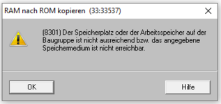

ein bisschen was zu Hintergrund. Ich muss bei einer Altanlage die CPU (VIPA) austauschen. Bei dieser ist nach den Jahren der Pufferakku def. d.h., wird die Anlage neu gestartet, muss das komplette Programm neu auf die SPS geladen werden. Das ist wohl ein bekanntest Problem bei VIPA, also habe ich kurzum Ersatz besorgt.
Als Ersatz hat mir Yaskawa die 317SN (eine 318-2 gibt es als Hardware nicht mehr) vorgestellt, die mithilfe eines .cmd Befehl auf der SD Karte, zu einer 318-2 umgestellt werden kann.
Gesagt, getan - Die CPU wurde umgestellt und wird als 318-2 erkannt.
Nachdem ich dann das SPS Programm in S7 Classic geladen hatte kam dann die Überraschung. Nach dem Laden geht die CPU normal, ohne Fehler in RUN.
Wird die CPU dann kalt durchgestartet (Spannung Aus - Ein), geht die CPU in STOP und zeigt das folgende Verhalten im Fehlerbuffer:
„Interner Systemfehler“ (Fehlereinträge 16#4550)
Lädt man dann nachträglich die Systemdaten, geht die CPU wieder normal in RUN und arbeitet weiter. D.h. die CPU verliert irgendwie nach dem Kaltstart ihre Systemdaten.
Hat einer von euch so ein Verhalten schonmal gesehen? Gibt es dafür eine Lösung?
Die CPU habe ich nach dem auspacken solange am Netz gehabt, dass der interne Pufferakku voll geladen sein sollte. Zudem verliert die CPU ja nicht das komplette Programm. Das spricht für mich zumindest gegen den Pufferakku.
Ysakawa habe ich zu dem Thema auch schon informiert aber eine richtige Lösung dazu hatten die auch noch nicht. Mir wurde angeboten die CPU austauschen zu lassen.
Dazu muss man sagen, dass ich in Wahrheit zwei neue VIPA's bestellt hatte und beide das gleiche Verhalten zeigen. Ich kann mir kaum vorstellen, dass zwei originalverpackte CPU's defekt sein sollen.
Ich kenne mich leider noch nicht so gut in der S7 Classic Welt aus. Gibt es irgendwelche Funktionen in Classic, die das neu laden oder reinitialisieren der Systemdaten nach einem Kaltstart unterbinden?
Ich steh aktuell echt auf dem Schlauch, es kann ja auch kein Zustand sein, dass die Systemdaten nach jedem Kaltstart neu geladen werden müssen.
Ich bin für jede Hilfe Dankbar!
