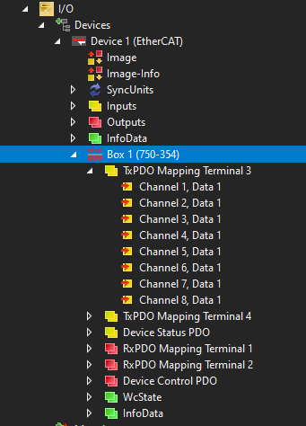

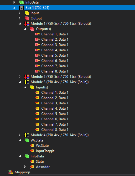

ich habe folgendes Setup:
Projekt mit TwinCAT 3.1
Beckhoff CP6606 als SPS
Wago 750-354 mit den Klemmen:
In TwinCAT habe ich folgende Ansicht:
Die Anzahl der Rx und Tx PDOs entsprechen genau der Anzahl der vorhandenen IOs.

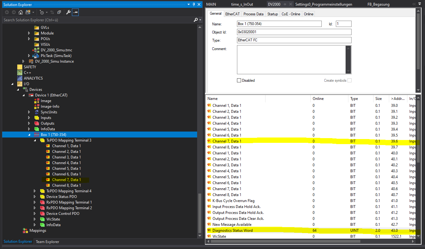

Als Test habe ich 24V an verschiedene Eingänge angelegt um zu sehen, welche Daten sich am EtherCAT Bus ändern.
Leider ändert sich keiner der PDO-Werte (Bits) sondern nur das "Diagnostics Status Word" je nachdem auf welchen Eingang ich 24V anlege.
Hier ist Eingang 7 auf der ersten Eingangklemme auf HIGH (wie markiert)
Dementsprechend ist auch das 6. Bit im Status Word 1. (-> Wert 64)
Das PDO-Bit bleibt aber 0 und das wäre wesentlich komfortabler mit den Eingängen im Projekt zu verknüpfen.
Ausgänge werden respektive auch keine geschalten, wenn ich die PDO-Bits anspreche, sondern nur wenn das Control Status Word auf einen entsprechenden Wert setze.
Weiß jemand Rat, wie ich direkt mit den PDO-Daten vom K-Bus im TwinCAT-Projekt arbeiten kann und diese mit den Ein- und Ausgängen vom PLC-Projekt verknüpfen kann?
Nach Möglichkeit möchte ich den Umweg über das "Status Word" vermeiden...
