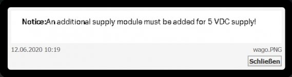

Hast Du weitere Karten am 750-842?
Für die Spannungsversorgung der 750-414 Karte benötigst Du eine Einspeiseklemme oder eine Distanzklemme, wenn die 5V & 0V Klemmen als Einspeisung benützt werden.

Auszug aus Wago Doku zur Klemme 750-414 :

Es scheint so, als hättest Du in Beitrag #5 ...
... überlesen!
Klingt vielleicht etwas merkwürdig formuliert. Man weiss schliesslich, dass ein 'additional supply module' nur dann additional ist, wenn's auch wirklich ge-added wird. Auch in der Stückliste. ;)

Was muss ich an die 5V-Klemme anschliessen, damit sie mit Spannung versorgt ist?
Wie schliesse ich dann einen Sensor daran an? Ich habe ein paar Videos gesehen, in denen Pos des Sensors mit Pos der Klemme verbunden und der Neg des Sensors auf einen DI verbunden wurde. Sollte das schon ausreichen? Der Sensor wurde bisher vom Raspi mit Spannung versorgt...
