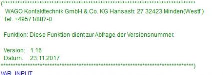

Mein PC ist abgeraucht!! Ein Projekt-Back-Up meiner kleiner Haus-SPS Wago 750-880 liegt mir zwar vor, aber die Programmierumgebung Codesys V2.3 sowie die Bibliotheken musste ich mir auf dem Ersatz-PC neu installieren, jeweils in der jetzt aktuellen Version.
Leider will die Wago Gebaeude_allgemein_lib 28.9.15 Bibliothek aufgrund eines Lizenz-Problems nicht geladen werden. Die anderen gehen.

Hallo Oliver,
probiere bitte folgenden Weg:
> Codesys schließen
> Codesys Gateway schließen
> Inhalt des Ordners lm.dat löschen, zu finden direkt unter Laufwerk (C) NICHT den Ordner löschen
> Erneut übersetzen

Geht wohl schon irgendwie in diese Richtung. Die Codesys Version stammt direkt von 3S. Nur habe ich auf dem alten Rechner schon immer mit der 3S Version gearbeitet. Die anderen Wago-Bibliotheken (z.B. Dali, Power_Measurement) funktionieren ja auch.
Genau, Zielsystemeinstellung! Das war es. Vielen vielen Dank.
