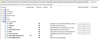

In der Symbolkonfiguration, kannst du doch die Variablen für OPC UA auswählen und entscheiden ob sie beschrieben werden dürfen oder nur gelesen werden.
Kennst du das soweit?
Auf FW17 kann ich die Variablen so nutzen. Testen kannst du es mit der Software UA Expert.
Jawohl, dort kann ich aber verschachtelte Variablen und Strukturen mit FW22 und UaExpert verwenden. Wie das für Funktionsblöcke aussieht, habe ich es nicht getestet, aber ich erhalte keine Fehlermeldungen.
Es sind andere Datentypen, die mir eine Warnung ausgeben, wenn ich sie aktiviere (ich brauche diese aber nicht):
DWORD, DINT, Pointer, Direkte Aufrufe von FBs einer Bibliothek, ohne eine Variable dafür zu setzen, etc...
