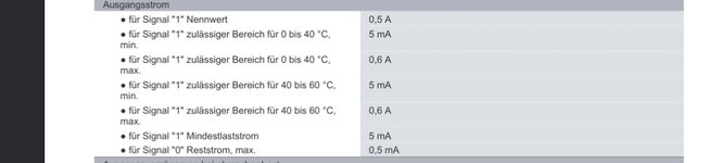

Deine "fein Elektronik" sollte diese Werte, zu finden im Datenblatt des jeweiligen DO-Moduls, berücksichtigen:
Das heisst, ein Reststrom von 0,5mA ist möglich bei 0-Signal und muss von der externen Beschaltung auf Masse gezogen werden.
dann , müssen wir ein koppelrelais oder lastwiderstand dummies mit einplanen, ein do der nen transistor ansteuert funktioniert dann nicht ,da diese viel zu hochohmig sind..
Die Ausgangs-Schalter sind High-Side Power Switch (FET).
Bei Ausgabe von 1 schalten die Power Switch nach L+ (max 0.8 V unter L+).
Bei Ausgabe von 0 schalten die Power Switch ab und "hängen in der Luft", die DO-Ausgangsklemmen werden aber durch die Status-LEDs mit Widerstand nach M gezogen - daher der geringe Reststrom von max 0.5 mA bei Ausgabe von "0"-Signal.
Siehe Blockschaltbild und technische Daten im Gerätehandbuch deiner Baugruppe.
Falls du mehr Details wissen willst, dann öffne einfach deine Baugruppe und schaue, wie die Ausgänge verschaltet sind und welche IC da verbaut sind und schaue ins Datenblatt der IC.
Z.B. bei der SM322 DO32xDC24V/0,5A 6ES7322-1BL00-0AA0 sind verbaut
322-1BL00 E-Stand:6 : STMicroelectronics VN808SR
322-1BL00 E-Stand:8 : Infineon ISO1H801G

Was willst du denn an den Ausgang anschließen? Zusätzliche Lastwiderstände von DO nach M sind normalerweise nicht nötig.
