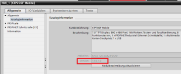

Die Imageversion wäre halt noch interessant. Wie gesagt, du kannst im TIA-Projekt mal nachschauen, welche Geräteversion projektiert ist. Dann weiß man wenigstens mal ungefähr was für ein Image drauf ist. In V18 lässt sich auch eine Geräteversion bis runter zu V13 projektieren:
TIA V18:
Das müsstest du recht einfach prüfen können:
1.
2. Aktuell projektierte Version kann nun abgelesen werden:
Oder hier:
