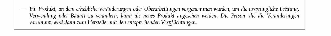

Ich hab dazu im Blue Guide der EU noch das hier gefunden:
Bei einem Umbau verändere ich ja nicht die Bauart und wenn ich innerhalb der Leistungsgrenzen (gleiche Einspeisung z.B. 100A, gleiches Schienensystem usw.) bleibe, müsste ich doch auch raus sein?

Naja die nötigen Bauartnachweise der 61439-1, die unter der NSRL harmonisiert ist, sollte man schon gemacht haben. Wenn man nur für sich geprüfte Bauteile verwendet wären das zumindest IP Nachweis für nachträglich in das Gehäuse eingebrachte Öffnungen, Erwärmungsnachweis, Kurzschlussfestigkeit wenn Icc >10kA oder Ipk >17kA und EMV falls notwendig.

Naja, nehmen wir an, die alte Sicherung ist ein Backupschutz für nachgelagerte LSS. Tausche ich nun den Hersteller und hat die neue Sicherung ein anderes Abschaltverhalten (mehr Durchlassenergie, höherer Durchlaßtrom, kann es sein, dass du den Backupschutz ausgehebelt hast und die LSS im worse case nicht mehr trennen können oder dir die Leitung hinter dem LSS wegbrutzelt.
