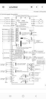

ich bin neu hier. Ich hoffe es kann mir jemand weiterhelfen.
Ist habe eine Wasserkühlung für einen größeren PC/Server. Der Server erwärmt das Wasser das in einen Puffer läuft und dann zum Radiator zur Kühlung der mit einem Ventilator gekühlt wird gepumpt, der mit dem ST500 gesteuert wird. Wenn es jetzt draußen kälter wird muss ich die Drehzahl über den FU verringern. Das wasser sollte immer ca 30° betragen.
Gibt es eine Möglichkeit den Lüfter/Frequenzumrichter stufenlos zu steuern? Wenn das Wasser unter 30° fällt sollte der Lüfter langsamer drehen und eben schneller wenn es über 30° geht.
Welches SPS kann ich hier verwenden? Er sollte auch einen Temperatursensor als Steuersignal verarbeiten können. Und die Drehzahl linear zur Temperatur regeln.
Ich habe 8 digitale Eingänge am FU und 3 Möglichkeiten die Drehzahl mit Potentiometern zu steuern. Ich bin mir unsicher auf was ich bein Kauf achten muss.
Im Anhang der Anschlussplan vom FU.
Vielen Dank im Vorraus

Dein FU hat 3 Analogeingänge (2 davon für Standardsignale 0-10V/0-20mA), da brauchst du eigentlich keine SPS, da könntest du einen Temperatursensor mit Transmitter anschließen. Was für einen Temperatursensor hast du?

Nein, in deinem Handbuch ist doch 0 und +10V am Poti angeklemmt. Das Poti arbeitet als Spannungsteiler und so sieht der Eingang AIX eine Spannung je nach Poti Stellung von 0-10V. Der Messumformer wird an 0 mit GND und AIX mit Uout geklemmt und gibt dann eine Spannung auf den Eingang in Abhängigkeit der Temperatur. Stell dich aber auf etwas mühe beim einstellen des PIDs ein :D. Start / Stop Bedingungen müsste man halt noch Prüfen wie man das Regelt...

Man kann mit dem FU nicht den Widerstand des PT100 messen (der PT100 würde dabei selber warm oder kaputt). Du musst im FU den Analogeingang auf 0-10V oder 0-20mA entsprechend dem Transmitter einstellen. Und den zugehörigen Wertebereich 0-100%. Und dann rechnen, wieviele x% = 30°C sind
An AI1 und AI2 kannst auch mit Normsignalen reinfahren, also statt Poti gleich hier dein Temperarursignal reinshicken, dann kann der FU so Parametriert werden das er die Regelung uebernimmt, brauchst dafuer gar keine SPS

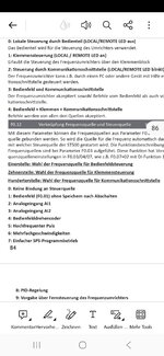

Der Ventilator startet, aber in der Drehzahl/Frequenz die ich manuell über das Steuerrad vorher eingestellt habe.
Ich verstehe nicht ganz wie die Drehzahl dann mit der 0-10V geregelt werden soll. Irgendwas fehlt hier in den Einstellungen im FU.
Wenn ich im Aligerät einstelle dass er 0V bei 30° haben soll und 10V bei 35° haben soll dann funktioniert das Teil. Habe ich auch noch mit einem Multimeter am Ausgang gemessen.

F0.03 Frequenzsteuerquelle (0-10), da musst du wohl den PID nehmen.
Deine Sollgröße kannst du dem PID über den Bedienfelddrehencoder mitgeben. Jetzt noch dem PID die Rückführung mitgeben, also deine Temperatur am AI.
E2.00 Quelle für PID-Sollwert
E2.02 Quelle für PID-Rückführgröße
Ich denke aber da kommen noch mehr Stolpersteine 😄. Einfach das Handbuch step by step durchgehen.
Ach so, wenn du erstmal als Sollwert den AI1 haben willst dann bei F0.03 die 2 auswählen.

Wenn der FU mit der Drehzahl des Drehrads startet, ist er vermutlich im lokalmodus und muss auf remote (Klemmen) umgestellt werden.
Ich hab die Lösung im Handbuch gefunden. Ich musste die "Wahl der Frequenzquelle für Klemmsteuerung" einstellen. In meinem Fall F0.12 auf 0020. Und zum Anlauf/Start natürlich DI1 mit Ground verbinden.
Und jetzt kann ich mit dem Aliteil die Drehzahl regeln. Mit Starttemperatur und Stoptemperatur. Praktisch linear zwischen den beiden Temperaturen.
