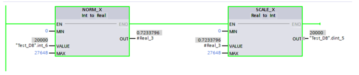

Ja., wobei das ziemlicher Quatsch wäre. Wenn Eingangswort gleich Ausgangswort ist, kann ich es auch kopieren.
Mit Norm_X und Scale_X würde es so aussehen:
Aber ich lese die Aufgabe so, dass Du nur dem Eingang X_Loc ein 0-10 V Signal zuweisen sollst und dem Ausgang Y_loc einen 0-10 V Ausgang.
Das wurde in #2 schon behandelt.
