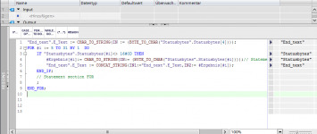

Hallo Leute,
Ich bin neu hier und ich habe 3 Monate Erfahrung mit Tia.
Ich arbeite mit Tia V14 und einer S7-1500 CPU, ich habe ein DBvon typ Array von 32 Bytes hergestellt, wo der Hex-Code gespeichert wird. Jetzt möchte ich, diese Hex-Code in ASCII-Zeichenkette konvertieren, so dass ich einen Text als Ergebnis habe.
nur mit logischen Denksweise habe ich diese SCL - Funktion geschrieben (S. Anhang), aber es funktioniert nicht.
Wo ist das Problem in dieser Funktion?
Bin ich damit total falsch?
und wie kann ich es konvertieren?
Ich bin mir sicher, dass ihr mir helfen könnt.
Vielen Dank.

Soweit so gut...
Die Wandlung erfolgt immer bis Byte 31 ... außer es ist ein "carriage return"
Soll jedoch mit CR abgebrochen werden dann mach ein If then mit nem EXIT das bricht die Vorschleife dann ab.

Hii, Danke für die Antwort
ja genau die if-Schleife wird mit CR abgebrochen. ich verstehe aber nicht gut was du meinst mit "if then mit einem EXIT".
Ich war mir auch nicht so sicher, aber ich nutze die Concat-Anweisung um ein Zeichenkette von die einzelne char zu bekommen. Hast du vielleicht ein Alternative? :)
Mich wundert das keiner gefragt hat - was genau NICHT geht?
was steht den im Byte Array - also die Aktualwerte?
evtl. eine Null - 0 - ?
Die 0 terminiert den String.... :-)
wenn der Tag "Ergebnis" im Temp liegt, dann kann man denn auch als Char definieren und im Concat dann char_to_str verwenden - spart Speicher

zeig doch lieber mal was in deinem Array steht.
Was genau geht nicht - also was geht rein, und was erwartest du das zurück kommt und was wird tatsächlich zurück geliefert?
DBs und SCL Bausteine kann man auch als quellen exportieren - dann müssen es die anderen nicht abtippen um es zu testen ;-)
Hallo Kelem,
ich würde mir das ARRAY vor der Wandlung temporär zusammenstellen, also ohne die ersten Zeichen und ohne das "CR". Dann würde ich es mit "CHARS_TO_STRG" wandeln. "CHARS_TO_STRG" wandelt ein "ARRAY of CHAR" oder auch ein "ARRAY of BYTE" zu einem STRING. Natürlich kannst du den STRING auch nach der Wandlung bearbeiten, ist vielleicht auch verständlicher.
